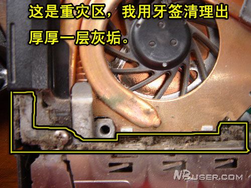

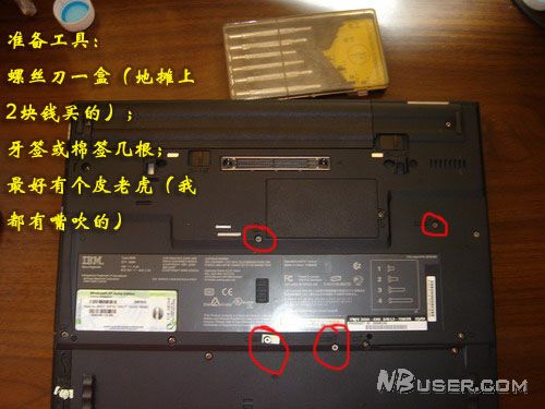

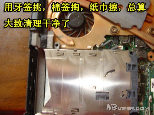

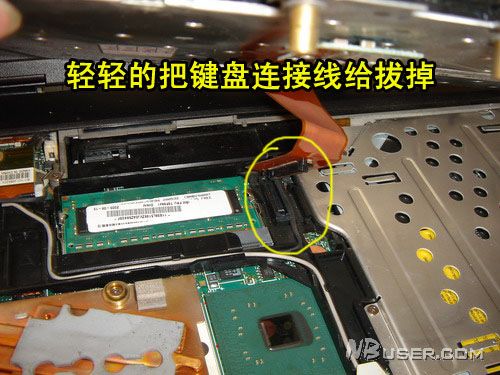

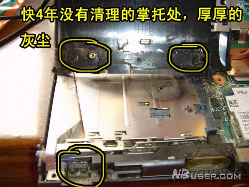

05年的机器,用了快4年了,之前去虫窝清理过一次,但是太远了,虽说免费清理,但跑一趟不容易。留意了下虫窝拆机的过程,再结合网上的拆机讲解。今天下午把机器给粗略拆开清理了下灰尘。

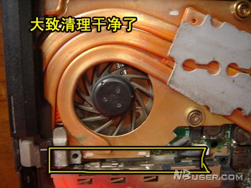

机器内灰尘肉眼看到的大致就在风扇周围,其余的部位不敢拆,生怕拆的不对装不回去了,也没必要拆,平时注意电脑使用环境,一年清理一回足矣。
以上如有不足之处,欢迎指正。
大虫 - 2009/6/14 16:34:00
清理风扇就拆到这步可以了 不需要在拆下去

现在风扇不会“哒哒”的响了,只能听到风扇“呼呼”响,呵呵

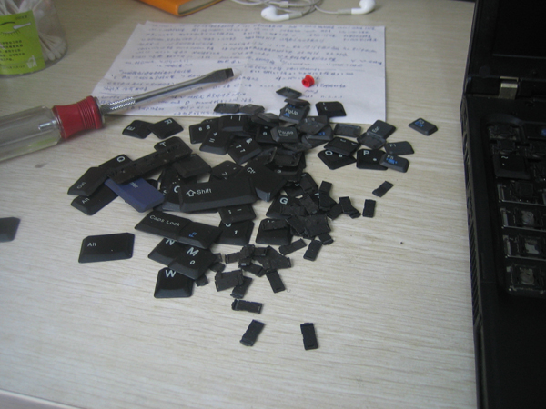

拆下看看, 我的T43 昨天不小心看看PCMCIA口, 哎呦, 惨不忍睹. 受不了了弄弄看. 参照楼主.
hblan - 2010/4/10 19:46:00
不过我发现里面其实不是很脏, 键盘帽下面才是真的脏,并且影响使用更大点 .
所以我吧键盘帽一个一个拆掉了. 呵呵. 下面给大家看看,
!! 个人行为, 不建议大家做哦. 出了问题不要找我拍砖 !!

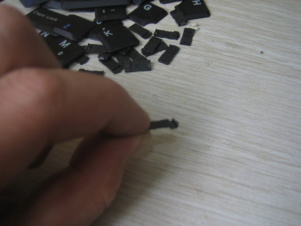

建议: 空格键等有钢丝挂钩的尽量小心点拆装,我的空格键折腾了我半天才装上.发现是一个小卡扣断了, 好在没事, 边上的.

卸下键盘帽其实挺简单,如图,拇指稍微往前推,食指用指甲抠住帽边沿向上轻扳,图上是我一个手拿相机另外一个手的样子, 你可以两个手一起来更好卸.注意两个拇指一起向前推一点,食指扳的时候一个一个的来, 不要一起扳.听到卡的声音, 就是一个扣下来了, 再另外一个食指用点力,卡一下就都下来了.这样只会卸下键盘帽, X的架子还在上面.

剪刀架子很好拆的,先吧中间的小板拆掉,就是取其中没有勾到下面的一边,轻轻撬一下就开了. 然后剪刀的框架就不说了,更加简单.因为那个底下是一个水平的轨道,小心一拉就出来.

注意,不是所有的键盘架子都是一个方向的,我的机器我发现个别是倒过来的.如下图:
(295.55 K)
2010/4/10 20:02:31
所以记得安装的时候看好方向卡键盘帽上的卡槽.
