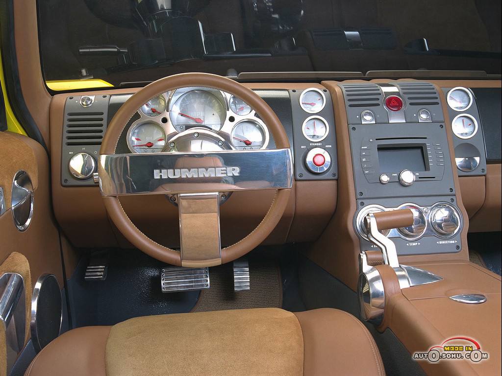

图中的三个脚踏板,最左边的是什么?
有位大哥说是相当于手刹车的东东,
不是离合?
附件: hummerH2tu052.jpg

第三个踏板确实是手刹。

那在启车的时候如何将它弄起来呢?
还有,自动档的车没有离合是么?
bbnhn - 2003/12/31 21:41:00
看来昨天那大哥说的很对啊,^_^
乖宝 - 2003/12/31 22:32:00
Originally posted by bbnhn at 2003-12-31 09:38 PM:
那在启车的时候如何将它弄起来呢?
还有,自动档的车没有离合是么?
车启动当然有点火装置了,只不过在这张图上看不到。
不能片面地认为自动变速器的车没有离合器,只不过它跟脚刹车是相联系的。
车在静止的时候只需脚踩刹车就可以挂档,车在行驶的时候它会自动换档。

自动挡车是有离合的,,,只是它的方式和手波不一样,,,手波车的离合是通过离合器踏板来进行分离控制,,
当你要启动自动车时候
首先点火,(建议表松手闸)--踩住刹车--把波棍从P挡拉倒D挡(只有踩住刹车才能从P挡挂入D挡)
然后松手闸----(可以不用踩油门)--松刹车---再轻踩油门启动(其实不踩油门松掉刹车后自动波的车依靠怠速已经能够向前行驶,这个也是建议大家不要松手闸的缘故)
而自动波的波箱会根据车的转速来升档,,当然如果需要急加速的话可以松下油门然后大脚油门下去,波箱会自动跳回低档然后开始加大转速,,,,
如果遇到红灯之类可以在踩停下车辆后继续保持踩住刹车,,不用变挡,但是这样变速箱内转速会上升,温度升高,所以如果遇到堵車最好还是踩停车辆(不要松刹车)从D挡入N挡(空挡),拉手闸松脚刹车,这样是最好的保护自动变速箱的办法,,,还有就是不要用N挡滑行,一个不安全,而且容易损耗自动变速箱
从某种程度上自动波驾驶简单,但是没有良好的驾驶习惯自动波箱会很快挂掉

档位上的P,D分别是什么意思呢?
乖宝 - 2004/1/4 4:46:00
简单的说,p就是停车档,只有在静止状态下才能挂上这个档;D是行驶档。

P挡是驻车档位,在停车(比如下车去吃饭腐败酱紫)的时候推到P挡,但是变速箱齿轮是咬合的
所以如果P挡停车的话被移动就会造成变速箱损坏,,,一般现在交警拖车的时候都会看是不是自动挡的车。。。
D挡是行驶挡,只要车动就要在D挡上
N挡是空挡,变速箱齿轮不咬合,一般来说还是不要用,特别是用自动波N挡溜车是危险的
