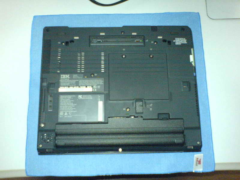

1、在桌子上铺上一片“思高拭亮”来防止机器外壳划伤。把主机反放在布上,并拆下电池。
附件: 01.jpg

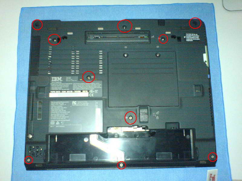

2、拆下键盘与掌托的固定螺丝。
附件: 02.jpg

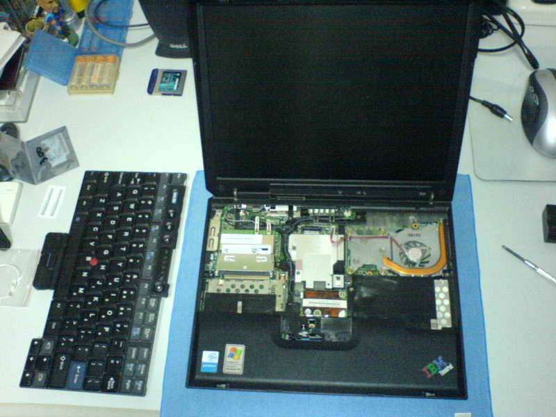

3、拆下键盘
附件: 03.jpg
liki - 2006/4/15 19:37:00
4、拆下掌托
附件: 04.jpg

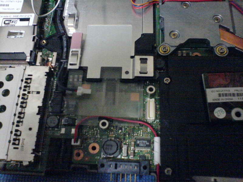

5、拆下屏幕轴座
附件: 05.jpg

6、在天线上裹上透明胶绝缘,以免和座下的铁片接触影响信号质量。忘了拍照片了。
