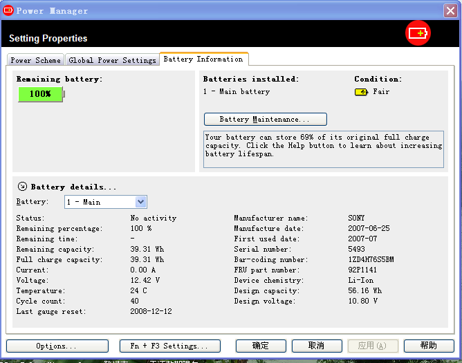

去年买的一台T60,前段时间在使用中突然出现掉电现象,就是从90%一下掉到6%,按照网上的办法用Power Manager进行标尺校正后,电池的状态由GOOD变成Fair,下面显示"Your battery can store 69% of its original full charge capacity. Click the Help button to learn about increasing battery lifespan."我的电池性能还能搞好吗?

2年左右才40次充电 电池是不是没经常用? 电池不经常用基本报废了

就算你走哪儿都有电源可插 也要养成习惯每周用1-2次电池 电池一直是满的,很少用的话,很容易坏的。
