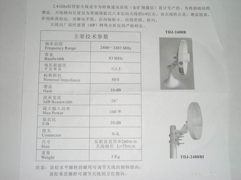

谢谢各位帮忙的朋友.不过请教16DB的天线大约要多少银子?哪儿有卖?
我找了一下,没有找到,不过应该不会多贵的。
[img]http://hbtkj.com/1.gif[/img]
我找的几种16DB的天线都是偏向于户外型的天线,价钱都是五六百甚至一两千.看来玩WIFI我的投入有点高了
比如这种http://www.wifi.com.cn/backup/2-wifi/16db-beishe.htm
这口小锅头,架起来有点怕怕

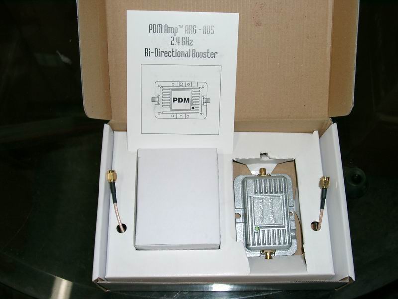

http://www.wifi.com.cn/backup/2-wifi/amp.htm
这是500MW的功放,价格可是1150RMB
(2004/7/27 9:51:15 上传)
另外还有人建议我再买个WR50T或其它型号的AP做成"中继",不知这种方案是否可行?
