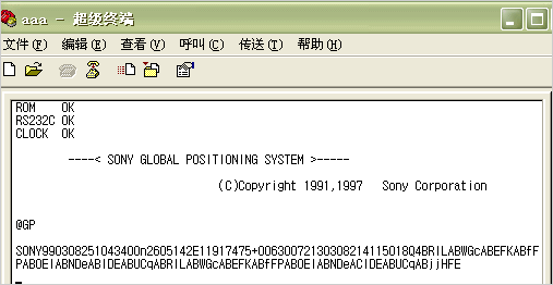

    我们需要的是一根IPS的数据连接线和一个可以扑捉COM口信息的软件。这样的软件有很多,Windows自带的“超级终端”是最简单的工具。按下图设置串口

    设置连接好之后,我们就可以打开IPS-8000的电源了。“超级终端”窗口里可以看到如下的信息。
