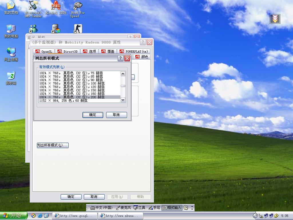

提供两张图片,我的电脑还能上200呢!可惜这个只能在外接CRT的时候用
(2003/9/17 5:40:47 上传)
这些都是假的,只是系统报告的而已,没用的,估计有些好的液晶真的能够上到75,但是其实对眼睛没有任何影响,因为液晶的刷新率和显示模式没有关系:b::b::b:
