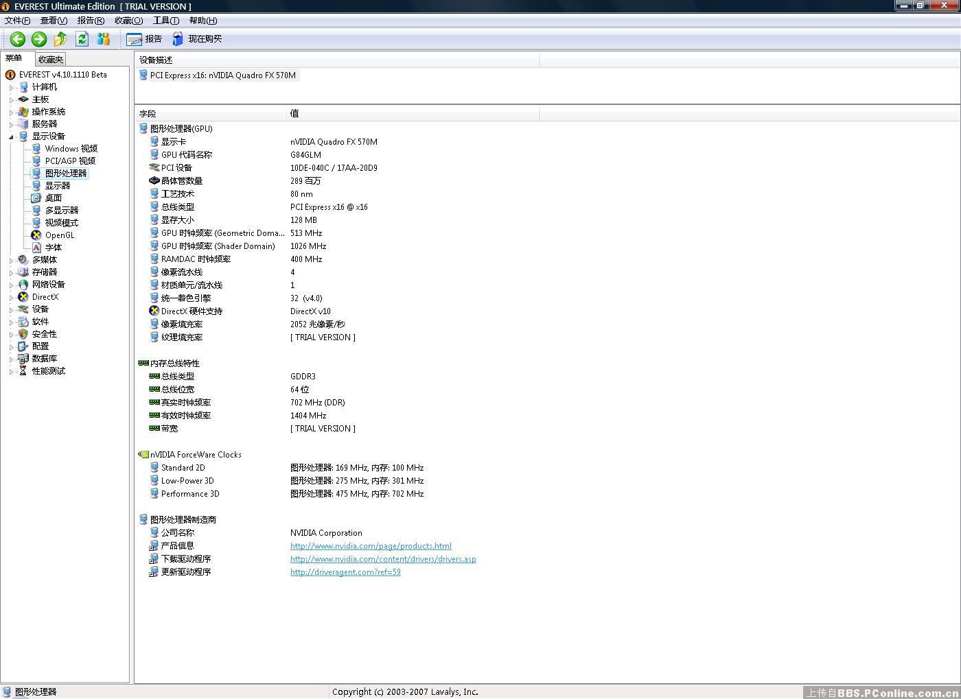

因为我看到一个评测,T61P这款14寸570M显卡128M显存,是64bit显存的。
评测地址:http://itbbs.pconline.com.cn/topic.jsp?tid=7530837&pageSize=10&pageNo=1
[ 本帖最后由 kobd 于 2007-10-23 11:31 PM 编辑 ]
