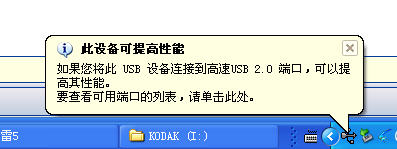

总是听说,t42的南桥容易挂,usb会从2.0变成1.1(挂了还能用?)

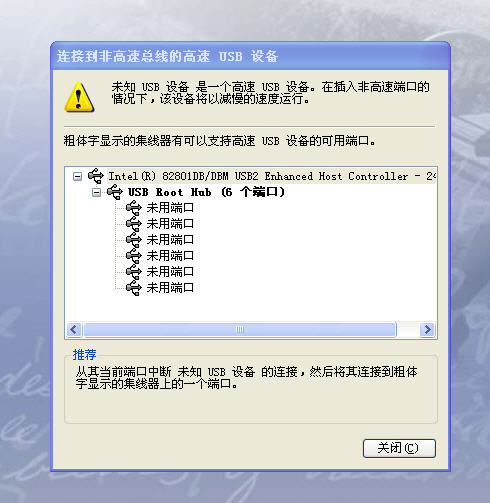

今天差usb设备到接口,弹出如下对话框,是不是我的南桥也挂了,晕
1(2006/10/16 13:15:39 上传)
2(2006/10/16 13:15:39 上传)
换一个USB2.0的设备看看  还是提示这个问题的可能是USB口有故障  需要送修

晕,我是在本子上接了个扩展4个usb口的hub,会不会和这个有关?
我把2.0的移动硬盘直接接本子口就没有这个提示
该换这个扩展口?继续用会不会对本子有影响,如果换,买什么样的比较好,谢谢
有可能供电不足

似乎是你的USB hub的问题,一般20左右的那种低端的,很容易产生这样的问题,你可以考虑换一个belkin的那种100多的,带电源提供,一般对于大供电设备还是建议直接单独占用一个USB口,而不要通过HUB来转接。

别在用了 在用这个HUB迟早坏 到时候真正是USB1.1了
