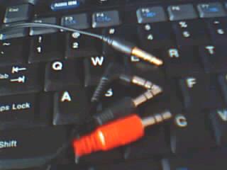

前几天我突然发现耳机只有一边有声音,换新耳机后,发现问题照旧,确定是耳机插口的问题,只能听单声道,郁闷!!
偶然在一次拔插耳机的过程中,发现声音时有时无,经过反复试验,确定当耳机到位后向外拔出2~3mm时,耳机两边都有声音。
以前没有这种问题,现在只能凑合着用,请大虫给个解决办法或者拿到虫窝去!

耳机不能插到底 插到底后在拔出一点点就可以 这个问题从T40到T43都有发现
有可能个别的耳机插头和机器上的耳机插孔不是很匹配引起的

不会把,以前都没有问题的,现在突然出现了。
我试过自己的所有耳机,都是一样的,估计是耳机插口本身的问题,给个解决办法把!
那个缝隙很大,看起来很不爽,总不能老是这样吧。

我的耳机,试过都不行,why???

只要耳机插孔能用 IBM不一定会给解决的 在T40到T43机器上都有客户反应这个问题 但是都没有找IBM维修过 因为不影响使用单单为了这个问题吧机器发到香港万一IBM不给解决费时又费力 你可以先问问国内的兰快 看这个问题他们是这么解决的
