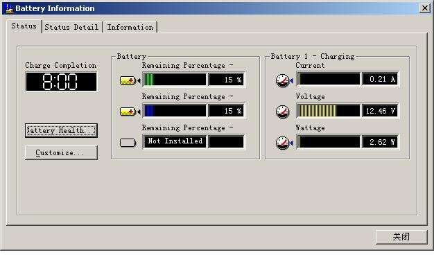

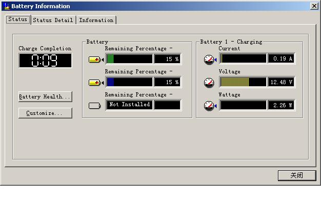

12.29号和朋友一起来买的t23,开始几天里基本用外接电源,后来用了几次电池,头两次是用到70%后直落5%然后立马待机(看电子版小说接近一个钟点),第三次充满后用到80%左右就直接掉下去待机了,撑了四十多分钟,第四次更惨看电影不到三十分钟就完蛋。充电的时候第一次没怎么注意,后来因为发现会直接掉电就留心了一下,第二次充电的时候到30%直接跳到100%,第三次更好,到15%就直接上100%了,100%的时候电量显示还是38瓦多些,此时用电池也初步显示能有两个钟点。我截了几张图的,放在家里本本上。开始也没觉得怎么严重,能有个大半个钟点也就凑合了,可是按照现在这趋势,再用个两三次,估计就回根本充不进去了,我看了第二次充电到30%的时候电量有个17、8瓦的样子,第三次就只有10瓦多些了,估计下次很有可能就个位数或者充不进了,也就没敢去用电池 了。买来的时候充电次数是26,现在是29(我第四次充电计数器没变,照说该是30了),也看过深度放电什么的帖子,不想去试验了。本想年前找你们解决一下的,没想到你们放假这么早,这不只好拖到现在了,看了几天网站就等着开张的通告了。给个意见吧!很是抱歉一开张就找来这档事情,不过咱上班都好些天了,为这个电池觉得不爽着呢!

下面是充电时的几张图,可以看到15%的时候还要8个小时才充完,到 了16%就只要几分钟 然后突然跳到100%,电量显示却是满的

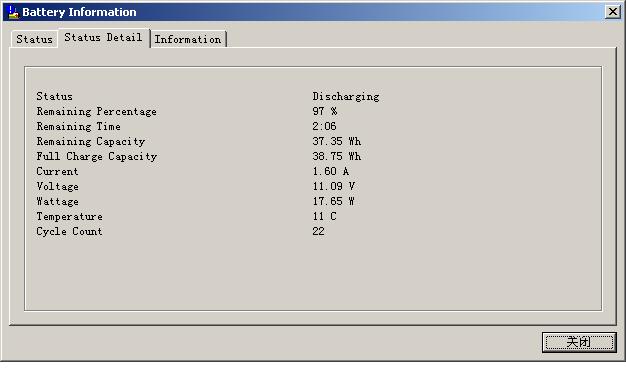

折腾了一个白天 ,外加大半夜,奇怪的是拿回来第一次冲的时候有慢冲的过程而且电流比较大有1.6A(从90%开始肯定是慢充了,只是此时的充电电流显示还有1.6,而再次充电到了10%时就很小了),可是也只是使用到90%就直落5%待机了,充电到16%然后跳到100%,充电次数增加了一次,从22到了23。后面连着几次冲放电情况和上次都一样,很快电流就很小,直接就跳跃了,而且充电次数也不累计。有几次是使用到3%开始充的,后来干脆有两次让它用到关机,结果还是一样。我实在没辙了,总不至于把好不容易的假期就花在一次次的充放电上吧!跑过去一趟也实在太累,而且不能避免再次出现同样的状况(我都要开始怀疑机器本身的问题了或者电源有毛病,不过机器接交流电用起来还是没有问题的),实在是没辙了。
刚回来充电的状态,可以看到电流还有1.6A(2006/2/11 12:37:34 上传)
充满了,使用到90%直接落到5%(2006/2/11 12:37:34 上传)
