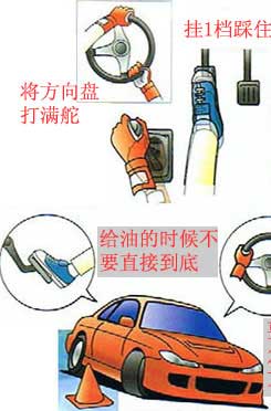

入門第一课,应该就是原地转圈了。这是一个非常简单的技巧,相信很多人都能立即学会。漂移的原理就是前后轮差速而产生的。所以掌握后轮抓地力以及车子的特性是很重要的。这个动作主要是给后驱或后轮比重很高的4WD练习用,前驱也可以用手刹达到一定的效果,但需要前轮一直保持打滑的状态,而且需要LSD。练习时寻找合适的场地非常重要。首先最好要路面平坦的,其次是不会的打扰到周围的人,最重要是绝对不能引来警察叔叔们...
首先,打满方向,挂入1档,踩住离合器。开始轰油门,要达到一定的转速。通常是扭力的峰值转速+500rpm左右(一般3500~4500rpm),转速越高越容易立即开始spin(轮胎打滑)。因为弹理合的瞬间转速会掉落,所以要高一些,为了保证驱动轮能持续打滑。弹离合,松的时候切记要快,否则一些马力较小的车容易产生推头现象而增大回转半径。之后方向盘保持打满,持续给油,FR与MR类后轮驱动的车应该很轻松的就能一直转。4WD与FF的转一圈后容易开始产生偏离,找雨后,雪地或者沙石路这样摩擦力小的路面,就比较容易维持。

第一课(2005/11/17 12:44:21 上传)

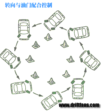

:s:第二课轨迹转圈,其实就是保持转圈时的轮胎spin(打滑),并且Counter(反打方向)控制车子增加回转半径。其实只要对车子稍微有点掌握的朋友都可以做到,只要达到一定速度的情况下反打方向,对准角度,给油的时候掌握转速,就可以达到(当然也要求一定马力)。同样,对于后驱车,应该算是容易掌握的一项,但对前驱或四驱就有一定的难度。不过同上,找光滑路面练习就可以减少难度系数。
首先如上面所讲的,让驱动轮开始打滑。可以开始的时候先原地转,慢慢减小方向盘的角度以及放掉部分油门时,车开始惯性向外侧滑。之后继续给油,并控制方向。逐渐让车子旋转圈的半径增大,保持到一定半径范围时,可以常识更快的速度以及更大的侧滑角度。目的是用自己的身体感受,并记住这种感觉。
轨迹转圈不能象原地那样扭到一个方向一直到底都这样,而是需要不停的调整角度。油门的配合也非常重要。举个例子,当车子延轨迹滑行时毕竟有摩擦阻力存在,给油的时候不能踩到一个深度保持,而是需要一下一下的踩,配合油门转动方向。当惯性减小,需要先回盘到行进方向,连续性多踩几脚油并且适当增加油门深度;当感到车身再度开始倾斜时,要先松开油门配合counter回盘控制车子保持轨迹需要的角度,之后再继续给油。
如果给油太早给的太狠,只会减小回转半径,行进轨迹圆将小于预定轨迹圆;但如果给油比较少,车子会从over(转向过度)状态转变为under(转向不足状态)。此时应该刹车减速,如果还有足够的场地,可以在行进中弹离合再转回over状态,但手刹在此时不会有什么效果。
易域这个动作的要求比原地转要求高很多,特别是对轮胎抓地力的掌握,对方向盘的控制, 以及对车身惯性的感觉等等...练习这个动作最好有参照物,初级者可以画圈在地上。建议不要去公路的转盘随便练,一旦出事,还说不准能不能用$$解决。
以上训练熟练后,可以摆桩子练习。保持一定速度围桩子转,常识更快的速度围绕更大的圆转。如果能顺利维持几圈, 就可以在公路的转盘show了...哈哈 ~~ 别说我教坏, 既然练好了就偶尔实战演习~~ 但请先确认周围环境, 保证自身安全。
第二课(2005/11/17 12:46:02 上传)
(2005/11/17 12:46:35 上传)

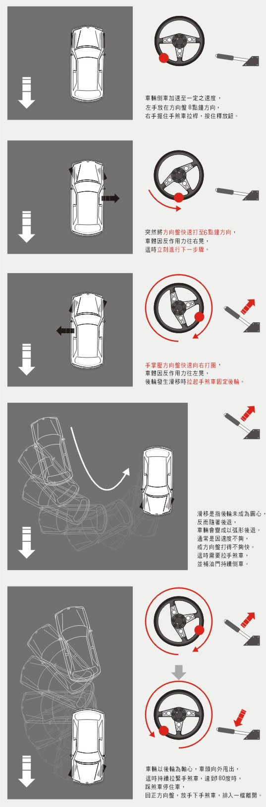

第三课,180度倒车掉头
详细的操作看图!
第三课(2005/11/17 12:47:34 上传)
